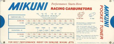

Finns det risk att 125 kan bli för litet?
Du har ju bredbandslamda och slipper gissa. Några enstaka sekunder med full skaft tål motorn definitivt med för klen blandning.
Du skiver att den blöddrar på fullt skaft och med lamda 9 är det våldsamt fett. Att gå från 135 till 130 är som att bestycka om lite från en yttertemperatur på 0 grader upp till 30 grader C.
