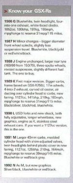

GSX-R 1100 1990 vs. 1991
Glömmer aldrig när man var fjortis o läste sönder alla hojtidningar man kom över (sitter i fortfarande när jag tänker efter..)
Det som var absolut mest kittlande var testerna mellan FZR1000 och GSX-R 1100, vilken skulle vara värst i år..?
Drömmen om en FZR1000 är redan uppfylld och hojen såld sedan länge men nu när man varit utan hoj ett tag börjar abstinensen bli outhärdlig.
Det är dags för att uppfylla ett (15 år) gammalt behov, att äga en GSX-R 1100. Vem vet för hur länge, men vissa hojar behöver man bara ha haft för att få veta hur de är...
Nu till min fråga.. Från början har jag varit inställd på en -91 då detta är en av historiens vackraste o brutalaste hojar. Nu undrar jag dock var det är för skillnad på -90 och -91.
Stämmer följande? om inte var god rätta mig o lägg till info..
# 16 kilo till -91ans nackdel skiljer.
# Samma chassimått, däck o fjädring båda åren
# Chimsade ventiler o annan topp -91 (nackdel -91..)
Vilken årsmodell rekommenderas generellt av -90 o -91?
Hur skiljer sig motorkaraktären, vilken är lättas att plocka ur mer effekt ur?
Hojlösa hälsningar //Jan

1990 is the one to have. Jag letar också efter en 1990 model.
Den enda anledning till att kjöpa 1991 är om du gillar den nya designen mer än den gamla.
från Bike magazine 2002:
    38.8 KB · Visningar: 194
Banane skrev:
2180122
Hur ligger det till med vikten egentligen?
90 modellen är lättare, hur mycket lättare är jag inte 100% säker på.
Jag har läst 210 och 219 (http://oldskoolsuzuki.info/)
I denna boken står det också 219, så jag tror det är rätt.

Jag har inga exakta svar, det kanske du hittar på dessa länkar.
http://www.suzukicycles.org/GSX-R-series/GSX-R1100.shtml
http://www.users.totalise.co.uk/~gary/1100history.htm
Men här är min uppfattning iallafall.
1, 91'an kanske väger lite mer, men den viktskillnaden tror jag inte man känner.
2, Tror att 91'an fick ett något smalare framdäck (120 istället för 130), vilket kan bero på att 90'an inte kändes perfekt.
3, Tror att 91'ans topp är bättre, tills man trimmar tokmycket, men är osäker.
Tror dock inte man märker nån större skillnad iallafall, avseende körningen.
Jag gillar bägge modellerna jättemycket.
Men själv har jag en 91'a, och vill inte byta.
Välj den du tycker är snyggast i dina ögon.
Körmässigt tror jag inte du känner nån jättestor skillnad, men i så fall är det nog till 91'ans fördel, om än liten.
Du blir nog mer än nöjd vilken du än väljer.
91'an original har en motorkaraktäristik som är som en 90'a med snikportad topp och väldigt lite plastat. Ska man trimma mer än "snik" monterar man en 90-topp på en 91-92'a för att slippa palta med shimsen. En 86-88 har original ca 117 hästar, 89-90 ca 127 och 91-92 ca 135 på bakhjulet.
