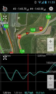

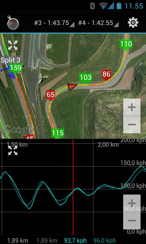

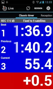

Såhär gött blir det med RaceChrono. Ja, jag är nöjd som tusan med det, därav spammandet.. :näsblod
Och för 500kr mobil och 500kr bluetooth-gps så känns det rätt svårt att slå..

Hmm... Jag är ledsen, men jag ser inte det göttiga... Jag ser två så fyrkanter emd kryss i. :7peta
