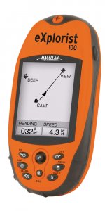

Kör med denna (Magellan Explorist 100) på offroadhojen.
Kostar under 1000-lappen inkl frakt på dustinhome.
Fungerar klockrent att mäta hastigheter "on the fly".

Intressant!
Kollade lite på dustinhome.se, den kostar nu 975:- och har väldigt bra kundrecentioner.
Letade efter manual online men hittade ingen.
Går det att fästa den på hojen och använda den som hastighetsmätare (och få enheten km/h)?

Manual: http://www.magellangps.com/assets/manuals/eXplorist_100_en.pdf
Den går att växla till metriskt system (km/h istället för mph) utan problem.
Fäste: se bild. (Kolla även mitt garage - dålig bild kanske, lindande vulktape runt styret för att få rätt diameter - tar bort vibrationer dessutom och funkar fint i skogen).

Det lutar åt en Magellan Explorist 100 med fäste, in alles ca 1500:-
