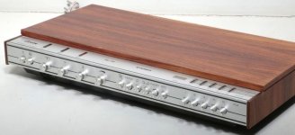

Varför gör den det? Jag har rengjort/smörjt och då funkar den oftast. Ett tag iallafall tills den tappar igen. Vänster är det.
Vill helst inte byta då den har stort sentimentalt värde och när den fungerar så spelar den jättefint.
Luxor Dirigent 2x15. Kopplad till en Dual 1225 skivspelare.
Står i vardagsrummet. Används nästan varje dag.
Sen har min Dual lite issues med men det är en annan tråd.

Jag har gjort det du skriver. Problemet är i potentiometern till balance. Den knastrar inte. Men skjuter jag in lite sprayolja eller vad det är så funkar det. Ibland.
Kan den lagas eller kan den bytas? Det ska ju helst passa med de gamla rattarna etc.
Stereon har aldrig stått kallt eller fuktigt. Först hos min moster, sen hos min mormor i många år tills den hamnade hos mig. Men den användes ju inte på minst tjugo år där ett tag.
*Edit* det kommer ljud ur vänstra kanalen men det är väldigt lågt.

Om du har hittat felet i potentiometern till balance så går den att reparera relativt enkelt! Beställ en ny likadan från nätet och löd fast eller för den till en reparatör som byter den. Det borde inte vara en allt för dyr affär!
Ok, bra. Då har du i princip lokaliserat felet. Vi vet att det är potten nu.
Vad är det typ? Går den att öppna? Är det borste eller bara en 'armen' på en kolbana?
Att den funkar när du smörjer den betyder att den antingen är sliten, dvs på banan eller 'armen'. Eller så har armens tryck emot banan lättat så dessa inte har kontakt längre.
Föreslår då att du plockar ut potten, öppnar den och böjer / trycker armen mot banan. Kolla samtidigt hur slitna dessa är.
Alternativt måste potten bytas. Det finns en drös att välja av, du hittar säker en som passar, se då till att det är plastbana, dom håller längre. Hatten/knoppen kanske du kan flytta, eller leta efter en mest lik originalet. Vet att Elfa hade bra sortiment en gång i tiden, dyra men bra grejer.
Kommer inte ihåg hur den såg ut. 🤣 Jag öppnade den för att jorda chassiet så jag kunde använda ett modernt vägguttag. Jag är ju utbildad till elektriker. Även om det var längesen.
Får ta och öppna igen. Det är ju vanliga skruvar och gott om plats.
Står där ett artikelnummer på den eller på schemat så ska det väl förhoppningsvis gå hitta en ersättare.
Fann ett dokument men såklart var inte just min stereo listad. Men det kan inte skilja så värst mot de andra nämnda i tråden.
