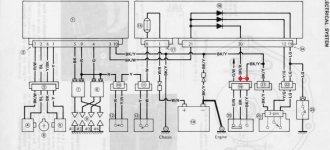

Sök reda på snabbkontakten för stödkontakten, dra isär den, bygla mellan Brun (med röd rand) och Svart (med Gul rand) på cykelns sida, prova och se om samma sak händer när du ska köra.
Bygeln ritad med rött på schemat.
