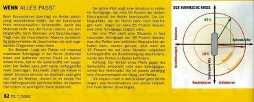

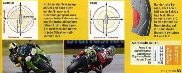

Bifogar utdraget ur PS 2006:
    46.6 KB · Visningar: 107
    41.3 KB · Visningar: 102

2327525 Bifogar utdraget ur PS 2006:
Väldigt intressant. Undra hur bra amatören eg. är? för amatörens kurva ser inte så dålig ut tycker jag. Men jag har bara att jämföra med kurvor från bilar. Kolla t.ex. den här tråden: http://rejsa.nu/forum/viewtopic.php?t=13770
