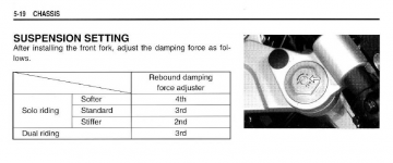

jag har också den där lilla ratten högst upp på gaffelbenet nära mätarhuset. Där står det 1,2,3 på ratten. Kan jag vrida ratten typ 100 varv för att påverka spänningen i gaffeln (är det typ nån gängad skruv där inne) eller är det på nåt annat sätt 3 olika lägen?

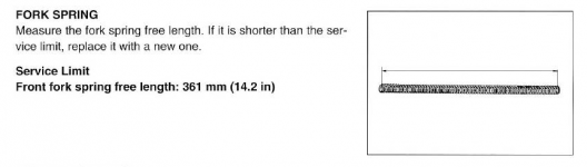

Har du någon manual du följer? Annars hittade jag en till 98årsmodell här https://www.manualslib.com/manual/1059519/Suzuki-Gsx600f.html?page=207#manual
Och där anger de minsta längd på fjädern

Ratten på toppen är det denna du menar? Verkar bara gå att justera rebound på den gaffeln

Ratten på toppen är det denna du menar? Verkar bara gå att justera kompression på den gaffeln
