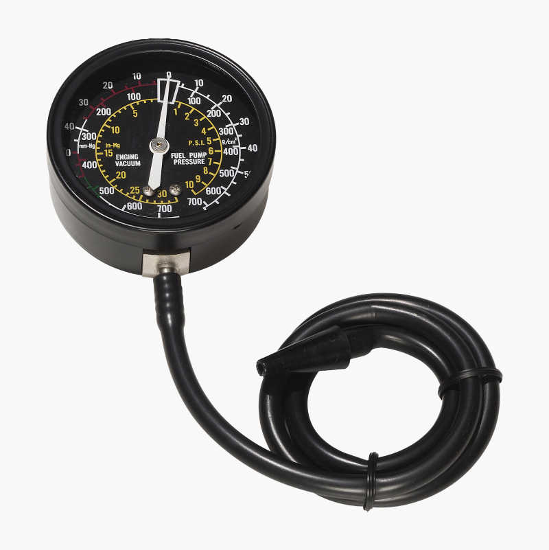

Ny plan för luftboxen.
Om jag köper en vacumklocka från Biltema, denna:
Ska bli kul att kunna se om förgasarna är någolunda syncade vilket jag tror dom är. Men om jag noterar värdet med orginal luftburk för att sedan byta mot en rund som virago 920 har. Om värdet är mindre så ökat jag öppningen så jag får samma och om högre så täpper jag till.
Borde inte det funka?
