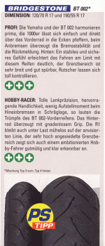

Konstigt att döpa ett gatdäck för hobby åkare till BT002 Racing, och ett annat BT002PRO..
    101.4 KB · Visningar: 110
