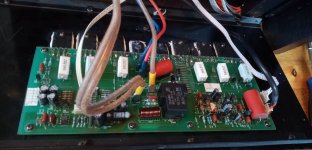

En fråga då jag går bet, lite kan jag om elektronik men det är ytters basala kunskaper.
Jag köpte ett större slutsteg med vetskap att det är fel på detta.
Mäter volym potten till 0,3 ohm oavsett var den står så den känns rökt.
Säljaren sa att den bara hade funkat på max volym. Så min hypotes är party med max volym till det tystnade.
Det räcker ju med ett 13 öres komponent för att ett dyrt steg skall tystna.
Så när jag tittade på stärkar korten så ser jag att dom gröna pertinax korten är lite brunaktig vid ett gäng motstånd och diod liknande saker. Lika dant på bägge kanaler.
Vänster kanal har 65 volt ut på utgången o kortet matas med just 65 volt så det går ju rakt igenom på något vis.
Höger kanal har 0,3 volt ut o det känns mera ok men även där ljudlöst.
Ingångs väljarna aktiverar ingångarna via elektronik relä som dom skall så det kortet o den styrningen funkar, VU mätarna funkar. O stömförsörjningen funkar till alla kort.
Är det någon som är elektronik kunnig o skulle kunna tänka sig att titta på förstärkar korten? Naturligtvis mot den ersättning som denna anser sig vilja ha för att mickla med detta..
Det är inga monstruösa kort men dom klarar 45 watt Klass A så det är därför det kan vara intressant att få igång slutsteg er.
Acoustik advance MAP-407 heter steget.IMG_20230725_172940.jpgIMG_20230724_142648.jpg

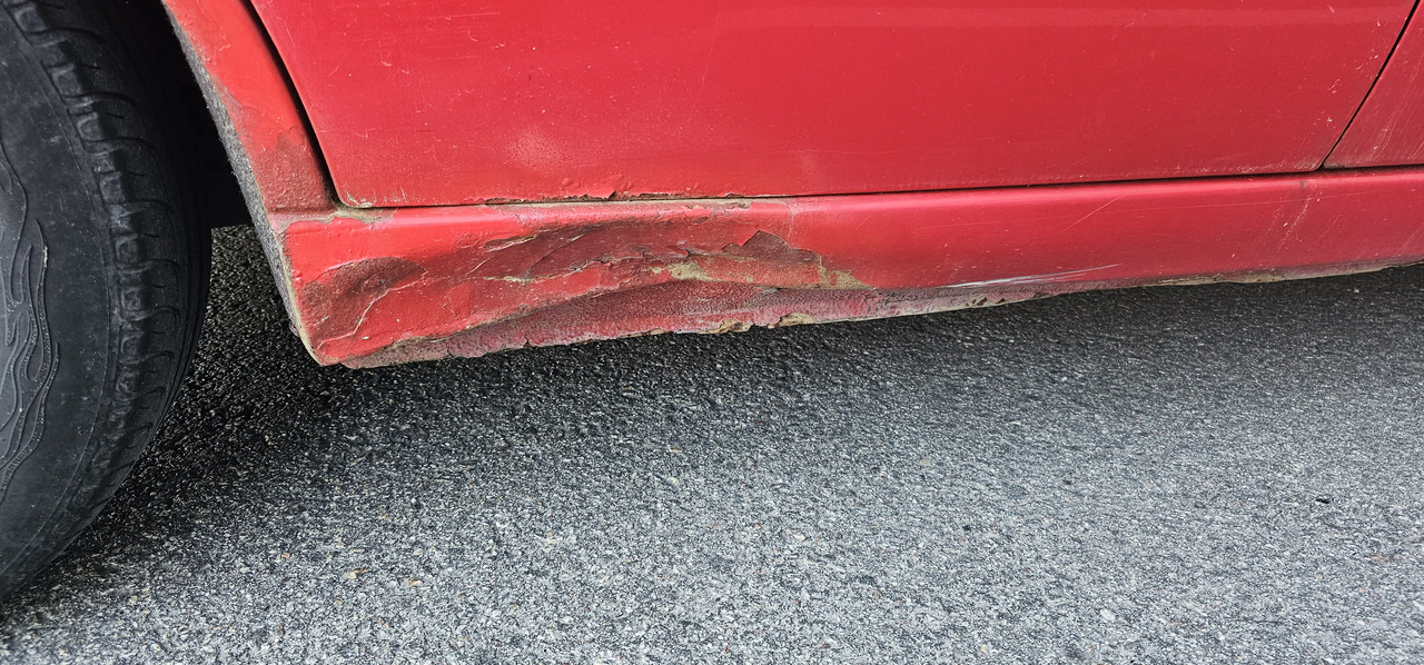

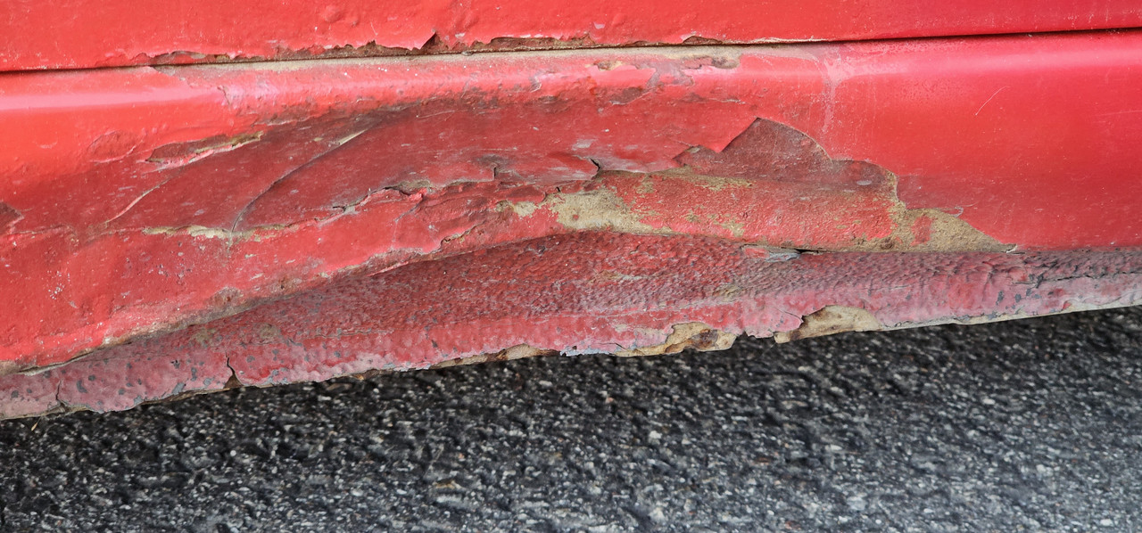

Enklast möjliga åtgärd, spackel är ingen sådan, för att återställa balken? Godkänt i nuvarande skick? Bedömningssport och ja senaste rundan men i praktiken tveksamt, skada mer än 50% av tvärsnitt är inte godkänt som trafiksäkert. Om din råttsoffa är på papper godkänd i motsvarande skick är ovidkommande, tack ändå.
Med återställa balken avser jag dock endast till rimligt godkänt utförande, ytskikt etc. behöver ej avhandlas här.
Jag kan åstakomma tillräcklig dragkraft för att dra ut plåten men kan inte riktigt infästningsproceduren på enkelt vis.
Svetsa dragpinnar - Visst men känns tidsödande om dom nu poppar 5x20 åt gången eller vad det kan handla om.
Skära upp och trycka ut inifrån - Mm men har inget expanderverktyg vad jag kan komma på, lossa bit av balk helt, banka o svetsa är för omständigt = enklare att köpa hel sektion från skroten men nä.
Om smällare varit tillåtet fortfarande hade en krutladdning varit värt ett försök, fort skulle det gå.
Finns det någon dödsmolly man kan dra i?
Tips? :smasha
Du kan väl göra ett hål så du får in ett plattjärn med en skruv påsvetsad? Kanske två slitsar att sticka in ändarna i. In i ena slitsen och skjuta över åt andra hållet in i nästa, typ.
Ett annat alternativ är väl att lägga en "förstyvande plåt" utanpå den gamla utan att kapa först.
Mm det kan vara något, har ju induktion och funderar på om jag ska ljumma på ordentligt.
Som sagt, finishen spelar i princip ingen roll utan kommer slabba över det stryktåligt efteråt och om jag är riktigt på humör fylla upp med rostskydd invändigt.
Pinna dit 3 muttrar, gänga i skruv som jag kan dra i för tång så att säga och värma tills det blir mjukt nog för min näve.
Bara små krav = enkelt, gratis och fort :)
Tips? :smasha

Borra hål inifrån under sätet gör du 3-4 st 8-10mm så in med en gängstång o knacka flytta knacka vinkla knacka knacka mer ta en öl knacka lite till flytta osv osv beskåda. Har du ej dragkrok får 20% av tröskeln vara bortrostad enligt gula pärmen det är ett procent tal av hela tröskeln.
Har du drag skall tröskeln vara hel.

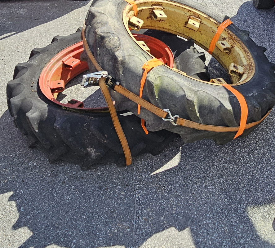

Det följde med totalt 4 bakhjul, 1 är helt resten explosionspunka..typ. Har skickat ut 3 krokar om nya däck och ett svar hittills:
19 000 pengar runt om med slang mont. & klart på lösa hjul o då pratar vi inte Michelin.. =/
Nja.
Utöver detta behöver jag serva grundligt och sen är tanken att köra en tid för att upptäcka vad som behövs och därefter renovera.
Så, punkan den har stått på i två år fick monteras av tänkte jag och ett av extrahjulen har inte poppat av fälgen. Därav spännbandet för att hålla kvar däcket på fälg när jag transporterar runt den i max 5km/h för service, tänkte jag.
Nja det är inte korrekt bedömningsgrund.
Strulet är att en föreskrift inte behandlar en tröskel utan en balk, detta är specifikt sidobalk stomme höger yttre. Skulle du köra utan 20% av framvagnsbalken också? ;) Samma bedömningsgrund m.a.o., sen är det direkt olämpligt att bedöma olika konstruktioner lika bara för att de råkar dela nomenklatur. Det löser man oftast med att även bedöma infästning, också.
