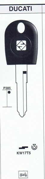

Kan man inte få se en bild på dom här nycklarna som ska vara så speciella och kräva maskiner som knappt finns att hitta i detta land?
Ser inte så spännande ut som man vill tro. Följande ämne passar 600, 900, S2R, S4, S4R årsmodell 1994-2005. Naturligtvis kan fler låssmeder fixa den än han i Eslöv.
