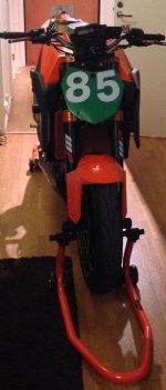

Jag har skickat regskylten och blinkers åt skogen och monterat kolfiberdummyn. Det blev top notch! :tummenupp
Men framifrån ser det ut som att det finns en hel del utvecklingsmöjligheter..Dock har jag noterat att KTM numera säljer en lykt-dummy. Men den kostnaden får jag nog lägga på vinterbudgeten..
Men från sidan så ser den faktiskt rätt bra ut tycker jag! Den blev så mycket bättre med Svart istället för vit underkåpa :kär
