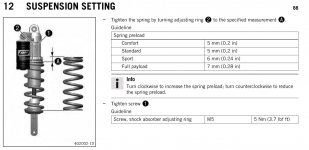

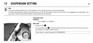

SÅ! Nu har jag ett korrekt utgångsläge som jag kan utvärdera ifrån. Börja om från början. Det finns bara ett bekymmer. Jag förstår inte hur jag justerar förspänningen!
Bilden är tydlig. jag ska öka förspänningen med 2mm. Från 5mm till 7mm för att få den i sportläget. Okej, men hur mäter jag? Enligt bilden så är det mätpunkt A. Men oavsett hur mycket jag ändrar fjädern, så kommer ju just detta område att vara konstant hela tiden.
Menar de inte att jag ska mäta fjäderns totala längd i utsläppt läge, och sedan dra ihop den 7mm?
