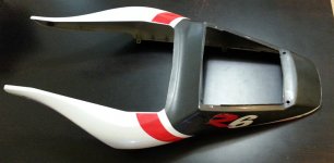

Nu hade jag lite kolfiberfolie över och en bakdel till R6:an som hade fel färg. Den var röd och tanken är blå.
Tänkte först fullacka det hela svart men sen kom jag på att jag hade lite folie hemma och jag hade lyckats glömma bort hur jobbigt det är att göra det. :tungan

1. Se till att du har ett bra underlag att fästa folien på. Dvs. tvätta rent ytan så att du inte har någon smuts på den.
Alla ojämnheter kommer att synas igenom folien. Så skall du få det snyggt så måste klistermärken bort och färgkanter måste slipas ned.
I mitt fall så påbörjade jag men tröttnade då skiten satt fast för bra.

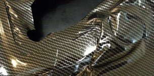

3. Börja med att exponera en bit av den klistriga sidan av folien i mitten.
River du av hela baksidan så kommer den att klibba fast precis överallt och du ger upp innan du ens kommit igång.
En mindre bit är enklare att jobba med. Börja i mitten och arbeta ut mot kanterna.
4. När du jobbar så smeker/masserar/trycker man ut folien längs med ytan. Sen när du har former som du inte ror på så värmer man och tänjer folien så att den går att forma över ytan.
Folien kommer att vecka sig och fastna i sig själv där du exponerat klistret.
Detta går att dra loss och sedan värma folien så återfår den sin ursprungliga form.
5. Får du allt för svåra veck är det bara dra loss och försöka igen.
Värm på och låt den svalna så återtar den sin platta form igen eller värm och sträck ut folien över ytan.

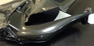

Nere till vänster ser man även hur bra ojämnheter syns igenom folien. Det är en målad yta med knappt märkbara kanter som syns igenom där.
6. Ungefär här kommer du börja hata att jobba med materialet.
För sk*ten sätter sig fast överallt och veckar sig på obeskrivbara sätt.
Skulle du ha exponerat hela den klistriga ytan så är det tveksamt ifall du skulle ha kommit så här långt. Arbeta med en bit i taget istället.
Dra loss, värm och sträck ut folien över formerna. Var metodisk och fokusera på hur svag och misslyckad du är ifall du skulle låta folien vinna...

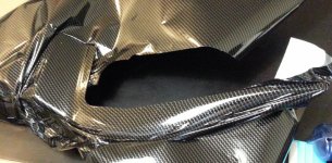

7. Sen är det bara jobba på...
8. Formerna kommer att lösa sig med värme och lite våld även om man inte tror det medans man jobbar med det.
Jag brukar dra folien ganska långt över kanterna för att den skall få ett bra fäste på baksidan av kåpan. De bitar som inte sitter fast ordentligt fäster jag med spillbitar som blir över.

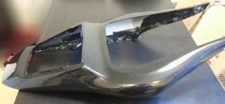

Slutresultatet:
Bättre bild kommer sen när bakdelen sitter på hojen igen.
Är det snyggt som en lackering?....Nä
En vettig lackering är alltid snyggare. På en folie kommer man alltid ha små saker som syns på nära håll såvida den inte är lagd av ett proffs på en perfekt yta.
Snygg på håll, men sämre på nära håll.
Är den bättre än PlastiDipp....Nja..
Mera hållbart skulle jag väl säga. Nötning tar bort PlastiDipp medans folien håller lite bättre på den punkten.
PlastiDipp är 100 gånger enklare att jobba med också, jämfört med folie.

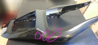

Det ser bra ut överlag. Har plasten veckat sig på de markerade ställena eller är det optiska fenomen?
Inget veck, däremot är det färgen på bakdelen, som jag inte slipade bort helt, som gör att det framträder linjer just där.
Kolla på första bilden i första inlägget. Det är det röda området.
Det visar hur väl saker och ting syns igenom folien.
För att få det helt slätt krävs det att ytan under är helt slät och att du inte får något skräp på folien medans den monteras.
