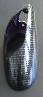

Hade några bilder på när jag testade på att foliera mina bakspeglar förra året. Orkade inte lackera om dem eller köpa nya heller för den delen.
Tänkte slänga upp dem så att folk får lite hum om hur det blir.
Folien är en "äkta" folieringsflm med kolfibermöster.
En bakspegel är egentligen inte ett objekt man bör foliera då ytan är på tok för rund för dylikt. Det gör att man får "fuska" och lägga in några snitt i folien för att få till det. I mitt fall så gjorde jag dessa under bakspegeln där ingen ändå kollar.
Blev mycket nöjd med resultatet.

Ser ut som du gjorde ett bra jobb på bild med kolfibern look:en va inte direkt bra..är det inte iallfall 90% verklighetstroget så är det bättre att satsa på en färg tycker jag.
Jag tyckte det vart helt ok.
Såg en kille i somras som hade lagt på mattsvart folie på hela sin Porsche, såg riktigt bra ut.
Ett tips är ju annars att ta kontakt med firman som folierar taxi i Stockholm (Taxi 020 exempelvis), dom är jävligt duktiga på att sätta dit skiten.
Tycker att den är hyffsat naturtrogen jämfört med det mesta man kan köpa på marknaden.
De där varianterna som säljs i småark hos mc-firmor är tyvärr inte ens i närheten, speciellt ifall man skall försöka forma dem efter underlaget.
Den här är det bara dra och värma.
Skulle man fucka till det, så är det bara att värma det igen och låta det veckla ut sig själv några sekunder och det återtar ursprungsformen.
När jag säger värma så är det frågan om några sekunder med värmepicka eller hårtork, inget mer.
Vart köpte du folien?? och vad kostade det ca ??:)
Nu skall jag faktiskt inte göra detta till en reklamtråd då det inte är meningen, men folien heter Kolfiber Monza Blank och inköptes hos foliepapper.se.
Kostnad 345:- + moms för en bit på 1 m x 1.5 m
Åhå! Sånt där visste inte ens jag att man kunde göra. Snyggt resultat i alla fall!
Du har alltså kör en säsong med backspeglarna, hur har det hållit sig? Lika/sämre/bättre reptåligt som vanliga lack?
Tror du att det skulle vara svårt att tejpa större objekt, säg en helt tank, med sån folie? (självklart vill jag inte ha kolfibermönster då)
Min säsong vart ganska kort och med få mil. Men de har hållit sig bra. Inte märkt att det släppt någonstans.
Har inte märkt några repor på dem, men det brukar jag inte få annars heller såtillvida jag inte tappar något i backen.
Tank blir svårt. Dels för att man är tvungen att täcka en så stor yta och att tanken har former som gör det svårt att få runt folien på alla ställen.
Nu med speglarna så vart jag tvungen att "fuska" för att få till formen.
Det skulle aldrig fungera att göra på en tank.
Det man iofs skulle kunna göra på en tank är ha en skiljelinje i form av ett mönster/stripe på mitten. Då skulle man säkert kunna få till båda sidor på tanken utan större problem.

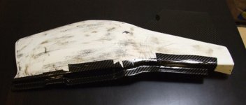

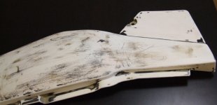

Hade lite tråkigt idag så jag gav mig på en sliten kåpa till XT600:an jag har, mest för att testa lite.
Bild 1
Plastkåpan var fullackerad 3-4 gånger och hade numera brun grundfärg överst.
Bild 2
Det var ingen bra idé att försöka lägga folie på fulfärg. Färgenlagrena fastnade i folien och gjorde den obrukbar.
Blev till att slipa ned den till plasten då...
Noterar inför framtiden att göra detta först innan man sätter dit folien.
:huvet
Bild 3
Renslipad ned till plasten.
Bild 4
Bestämde mig för att göra nederdelen först då det annars skulle bli lite väl svåra veck ifall man gjorde allt på en gång. Det skulle säkert ha gått att lösa men jag tyckte detta sätt var enklare.
Bild 5
Skar till en rak kant vid vecket där folierna kommer att överlappa varandra och skarven därmed inte kommer att synas.
Bild 6
Ovankanten är vågig och går under sadeln. Så den kommer inte att synas. Satt dit små bitar folie för att täcka upp det vita området. Skar ,efter denna bild tagits, till en rak kant längs med ovandelen för att få bort delarna som gick upp på den stora ytan. Kommer sedan att överlappa detta med den stora foliedelen.

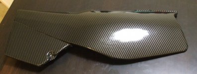

Bild 7 & 8
Slutresultatet.
