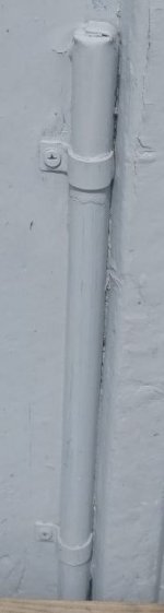

Såhär ser det ut i den uppbrutna fiberdosan då:
Går det att lossa fibertråden här i det inringade området? Annars får jag inte loss den ur plastramen lixom..
