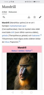

Jag har jobbat med en professor för ca 15 år sen och några i det projektet talade om mandriller vilket var nån typ av egen försvenskning av mandrel vilket professorn inte gillade utan sa "det heter dorn".
Detta kan vara anledningen till professorns ovilja med mandrill???
