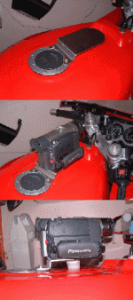

mycket riktigt gör det så, men bilderna blir inte roliga i jämförelse med en riktig digitalkamera. jag testade tankfilmning med min dv-kamera. det blev lite stötigt, hur fixar ni det? det blir mycket bättre om man pressar in exempelvis en tvättsvamp under, är det eran hemlighet?

Om du använder fästet så ska du ha en gummiplugg typ dörrstopp eller liknande imellan fästet & tanken.
    87 KB · Visningar: 92
