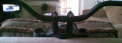

Styre, ganska tjusigt om jag får säga det själv.

Ser snett ut men det är spikrakt. Kameran lurar ögat:banana

Kul o se att du har kommit igång på riktigt och att det "tar sig"! hehe :tummenupp
Undrar hur det blir att köra hojen sen lite mer upprätt sittandes!? Tendens till wheeeliee lär öka en del! :gnissla
Vart köpte du dina "risers" ? ser höga och fina ut!
Det är ett väldigt nytt och exklusivt märke som gör både dessa samt styret.
Finns inte på så många ställen i Sverige så du får nog bereda dig på en ganska omfattande sökning för att hitta dom. Det kommer åxå gräva ett djupt hål i din plånbok, men det är det värt.
