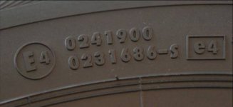

För att dina däck saknar denna märkning ECE märkning enl bild. (enl. §2 refererad till ovan)
Har du förstått?
    11.5 KB · Visningar: 559
Nej min son, du har helt fel, det finns inga mönster alls i mitten på mitt bakdäck. Pirelli Super Corsa, fullt godkänd bakdäck:7peta
