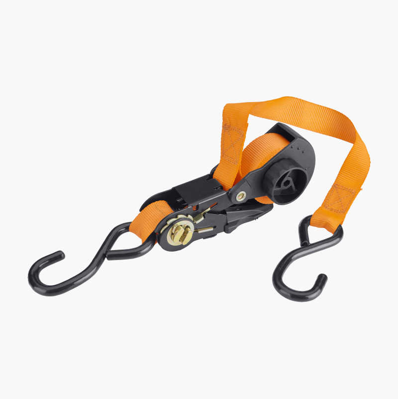

1) Ett 2,5 m spännband flera varv om framhjulet och nätet för att hålla det mot nätgrinden längs fram på släpet.
2) Fyra spännband Biltemas 2,5 meter till passagerarfotpinstringlarna, två på varje sida.
Och ner till sidorna av släpet. För undvika att hojen välter.
Argumentet det går inte att spänna med Biltemas 34270
kontrar jag med att det behövs inga större krafter för att hålla hojen stående.
Spännbanden i passagerarfotpinstrianglarna ska ju bara hindra att hojen välter.
Där den står på släpet.
Och när första bandet går av ökat belastningen väldigt snabbt för det som är kvar, och då ryker det också.

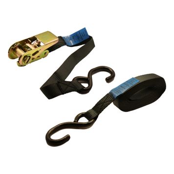

Jag har 2st lastspännare av denna:
Men ska köpa minst 2st till, och undrar om dessa billiga från IKEA fungerar bra eller ska man köpa kraftigare?
Att gå upp på släpet medans man balanserar hojen på en ramp verkar lite läskigt när man inte är så lång.
Måste vara ännu värre att lasta av den och gå ner med den från släpet.
/Har hyrt MC släp förut men man var tvungen att vara 2 personer att lasta hojen.
Tack på förhand
Tack på förhand
Dom från IKEA räcker gott och väl. Det finns flera varianter på Biltema, clas ohlson m fl som är gott och väl tillräckliga också. Det från IKEA har 1000 kg som max belastning. Det är med väldigt god marginal tillräckligt.
Köpte någon typ av flerpack på Biltema med lättare spännband. De har fungerat långt över förväntan till både virkes, hoj och båttransporter.
Två st 5 meters för 79:- kr. Är svårt att slå.
I sammanhanget är det ju också värt att ta upp att spännband är en förbrukningsvara, är det lite tuffsigt på själva bandet så ska det kasseras, i synnerhet dom enklare som bara har 1 tons styrka. Ju grovsigare, desto mer marginal har man ju, och tvärt om.
