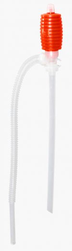

Eller med pump för slanga bensin. Köpte min på biltema.
*klipp*
Kan rekommendera Biltema 20-365 eller liknande.
Gjort tjänst i mitt garage i många år, fungerar riktigt bra!

Jag använder nedanstående varje gång jag ska ta av tanken. Det går snabbt och är mycket enklare med anslutningar med en tömd tank. Borde gjort det från första början... :rodnar
