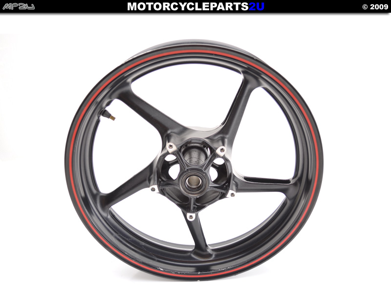

När jag ser på 1998 och jämför med 2003 så ser ju nästan fälgarna lika ut? Jag är ute efter denna typen fälg:va
http://images.motorcycleparts2u.com/parts-photos-0909/mp2u015111-2005-yamaha-r1-front-wheel-5.jpg

Fram så är det lite som skiljer 98-03 har sex bultar för att fästa skivan 04 och framåt har fem bultar. Där får du prata med ISR för en skiva som passar. Vill man ha en 98-03 fälg på en 04 och framåt köper man skivor till en R7 så stämer storleken.
Bak. Vill du ha en fälg från 98-03 på en 04 och framåt får du ta distanserna från fälgen till en 04 och framåt och sätta dit eller tvärtom (bredare sving). Bromsskivan är mindre men där tar du en från en tidig R6 och försänker skruvskallarna och hittar skruvar som passar i den gängan (ingen ovanlig)

Så, om jag fattat ditt svar riktigt, är det bromsskivorna och distanserna som skiljer? Hjulbulten och sånt är lika? Jag kan alltså plocka distanserna från en 1998-2001 R1 och montera tillsammans med fälgar från en 2005-> R1? Skivor fram måste specialbeställas, medans bak fungerar det med en skiva från en gammal R6:a?
That´s it? Låter ju inte omöjligt, men antar att skivorna fram blir vansinnigt dyra?
ja på allt utom skivan bak den e större på 98-01 än på 05 så där får du ta en orginal R1 skiva från 98-01 så funkar det. När du sätter en fälg från en 98-01 på en 05 sving får du ta en skiva från R6an.
ETT FEL AV MIG! FRÅN 07 ÄR SKIVORNA 310MM I FRAM. 99-03 HAR 298MM 04-06 HAR 320MM 07 OCH FRAMÅT HAR 310MM.
//SLAS
//SLAS
Receptet för att använda fälgar från 2005 på en 2000 är alltså följande:
Fram:
Beställa skivor som har riktig diameter till 2000-fälg (298mm), men med 2005:s bultcirkel, samt få tag på distanserna från en 2005:a.
Bak:
Bromsskiva, samt distanser från en 2000-modell passar rakt av på en 2005-fälg kombinerat med 2000-sving?
Det enda verkligen speciella är alltså skivorna fram?
