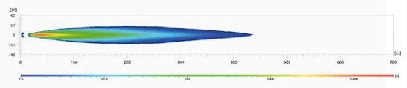

Personligen hade jag nog inte köpt från en säljare som inte har kapacitet att prestera en ljusmätning...
Typ den här, från Hella.se
