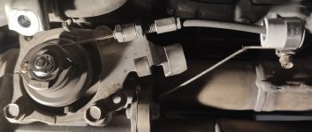

Jag har dabbat mig en smula när jag monterade av kåpan till ventilen som reglerar avgasutblåsen på min CBR 929, och på så sätt att den fjäderbelastade roterande delen damp i golvet.
Det innebär att jag nu inte kan se hur axeln ska vara vriden för att ventilen inne i avgasrören ska ha en viss vinkel.
Pilmarkerade axeln som nu är roterad i okänt läge
I verkstadshandboken visas bara hur den roterande hylsan ska fästas mot axeln, men inte hur axeln ska stå vriden från början
Läget i klockan tolv på rotorn ska vara för mest effekt i mellanregistret, där jag vill ha det.
Såhär löste jag den biten på mitt amatörmässiga sätt för att låsa rotorn i det läget:
(jag lät den löskopplade servon vara kvar under tanken, för att undvika felkod därifrån)
