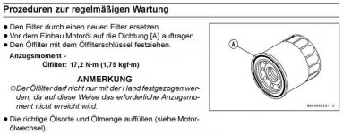

Looped skrev:
...Typ av olja då?
...vart sitter pluggen man tar bort?
Någon Jaso-MA klassad, läs oljetrådarna 1+2 om du orkar.
Bifogar utdrag från verkstadshandboken
    95.6 KB · Visningar: 249

Neutral skrev:
2444465 Lustigt att det är samma filter men bara 17 Nm, på ZX6:an är det 31 Nm om jag inte minns fel.
17,2 Nm :mattias
Det är samma filter även till Yamaha och de anger också 17 Nm, medans Suzuki säger 20 Nm.
Det måste ju betyda att Yama o Kawa inte skakar så förbannat. På en Harley Parkinsson finns väl inte en enda mutter som ska dras under 100 Nm?
Tack för ett bra svar FZ1 :tummenupp
