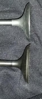

Hur känns ventilens spel i styrningen på den jämfört med dom andra insug? Styrningen kanske är dålig på den, det kan vara därför den har gått ner sig i spel. Värt att kolla upp !!
Spelet var ok, ca 0,2 mm mätte jag det till :) Nya och gamla ventilen skiljer sig väldigt mycket i form som man kan se på bilden. Efter lite lappning mätte jag kontaktytan med sätet genom att mäta hur brett ventilpastan tryckts bort från sätet. En jämn ring ca 1.8 mm bred var det.nygammalventil.jpg
(Gamla ventilen nederst)
Oj den ventilen va sliten, sätet är nog inte så fint heller. 1.8mm brett skrev du, så ska det garanterat inte vara, det är lika brett säte som en gammal jänkemotor...
På en normal bröd&smör standardhoj bör det vara 1.0 anliggning på insug och 1.5 på avgas. Är det 1,4 på insugaren med hjälp av slippasta som skrapar av färg på kanterna skulle jag nöja mig med det. Bättre för mycket anliggning än för lite.
Ser ok ut på ventilen, kanske lite väl brett men men, kör på det.
Du kan även tusha sätet, dra 6 st streck rätt över sätet och gnugga in ventilen mot sätet utan slippasta, då ser du om det är anligg överallt även på sätet.

Så där såg det ut, ungefär samma bredd som på ventilen när jag mätte, kanske lite smalare (1.3-1.4 mm).
