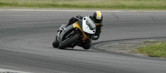

Hallå hallå.
Vad menar du med beskrivning?
Så här ser min hoj ut i raceformat iallafall.
Har bytt ut bakkutsen mot en zx6r.
Den från sidan är tagen på Sviestad av Ze3 och den andra bilden är tagen på Gelleråsen av Trinity.
