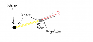

Försökte få till en bild här som visar vart det ryker från kablarna, är detta pga att jag lödigt ihop dom istället för kabelskor eller är det något som är helt galet nu?

Om det ryker är det fel. Har du kortis i skarven? Har du kopplat regulatorn fel?
Hade kablarna från statorn smält ihop är det inte helt osannolikt att statorn i sig tagit skada.
