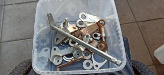

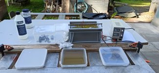

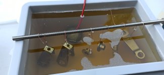

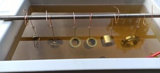

Jag har grejerna från GDS och det funkar väl som det är tänkt.
Gulkromateringen är väl av en mindre giftig sort så blir inte sådär blank och kraftig som man skulle vilja ha det.
Och med tiden så oxiderar ju galven och blir inte sådär blank och fin som när den var ny. Och muttrar och liknande som får sig skrapmärken kommer få lite rostfläckar efter ett tag.
Jag har lilla startpaketet och en 5l dunk räcker till den där baljan. Sen har jag även en dunk gulkromatering.
Och när du preppar delarna i saltsyran så tänk på att vara ute och inte i närheten av något som kan rosta, för ångorna är aggressiva. Är du i ett garage och har en svarv eller liknande i samma lokal kommer den att rosta.
