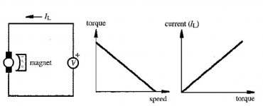

Vridmomentet för en permanentmagnets likströmsmotor ser för det mesta ut som på bilden.
Maxvrid när rpm=0 och Vrid=0 när maxvarvet nås.
Ungefär som en gaffeltruck, tokstark i starten men inget vidare tryck
när man kommit upp i fart.
Effekten då, Varvtal*vridmoment=Effekt
Hm, de där kurvorna ser snarare ut som från en likströmsmotor med seriekopplad fältlindning, tycker jag. Men enligt bilden är det en permanentmagnetsmotor. Antagligen drivs den med så låg spänning att resistansen räcker för att begränsa strömmen.
Permanentmagnetsmotorer av den aktuella typen behöver drivas med elektronisk strömbegränsning, vilket gör att den har konstant vridmoment så länge motorströmgränsen är aktiv. I högre fart, kanske halva toppfarten, är det vanligt att en batteriströmgräns går in, som gör att motorn har konstant effekt och dalande vridmoment. När motorn närmar sig toppfarten sjunker effekten p.g.a. resistans i systemet.
Här finns en effektkurva från en motor som har motorströmsbegränsning, men inte batteriströmsbegränsning.
http://endless-sphere.com/forums/viewtopic.php?f=30&t=24834
Det enda jag ville säga med grafen var hur strömmen-vridet och vridet-varvtalet är kopplat till varandra i en DC-motor.
Strömbegränsning = vridbegränsing, som du säger.
