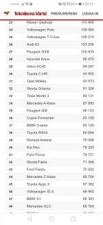

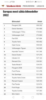

Har något sett motsvarande lista över rena elbilar sålda i EU och globalt 2022? (Ej inräknat hybrider)
samt som referens, sålda 2021
