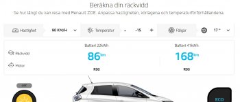

Är det med lilla batteriet eller med stora?
Med lilla tar man sig ju bara 8.6 mil, med stora klarar man sig nästan 17 mil.
Förutsatt att det inte är kallare än -15 vill säga
Det är skillnaden mellan 1 eller 2 laddpauser när jag ska åka och hälsa på dottern, men i praktiken hinner man väl ändå inte utan att övernatta på vägen.
Det står "räckvidd 403 km" hos Transportstyrelsen så det är det stora.
