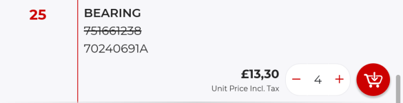

Kom på en fråga till den här listan.
Vilka lager skall kollas när jag byter remmarna?
Kamremmarna hålls spända av lager sim justeras mot remmen ungefär mitt på.
Dess bör man snurra på och känna efter så det går lätt.
Minst tvekan så köp nya, finns för rimliga pengar där lager säljs.
Skär de ihop så blir det dyrt fort då remmen oftast går och med det en massa annat.
De får inte heller glappa för mycket = slitna.
Jag skulle nog säga att det är lika bra att byta förebyggande om de inte bytts tidigare..
Man tackar!! Blir ett av jobben i vinter.
Om du inte köper lager från Ducatis reservdelskatalog så var noga med att kolla lagrets märkning. Det är lager med standardmått (mina var SKF tillverkade i Italien), men de har större lagerspel än standardlager eftersom det går i en varm miljö.
Lager från Ducati verkar vara ganska billiga, så snåla inte
Eftersom jag av naturen och gammal vana är just lite dumsnål så är sådana här tips guld värda. 😎😁
