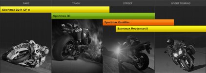

Någon som vågat testa nya Q3 däcken och kan jämföra hur dessa står sig mot sportsmart?
http://www.motorcycle-usa.com/545/1...unlop-Sportmax-Q3-Motorcycle-Tire-Review.aspx
Fick lagt på ett par Bridgestone Battlax BT023 idag, de var vad som Däckhandlarn rekomderade av de han hade på hyllan. Kanske lite mer touring än sport men jag kör ju mest gata iofs. Tänkte dock åka upp o gnugga till dom på motorbanan imorn. Vad Kan man tänka sig ha för kalltryck i dessa vid bankörning?
Enligt info från Dunlop, så finns bara Q3 i USA
Q2 / Q3 är inte från Qualifier-familjen (Qualifier 2)som vi känner till i Europa.
Närmast blir Sportsmart i jämförelse mot Q3 men det är inte riktigt samma ändå.
Satt Qualifier 2 på min R1a ny och bakdäcket höll lite över 200mil "inget börnande" så ny sitter det sportsmart igen !
