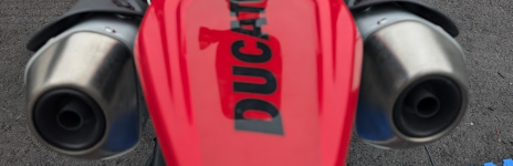

Vi körde min i bänken med ett pod-filter istället.
Den gick ruggigt magert på högvarv, kan man bara få dit lite bränsle så kan man nog hitta en hel del till.
Troligen även ljuddämparen, enstånkor brukar bli ganska hårt strypta när man tvingar ner ljudnivån.
Utblåsen är små rackare på den här.
Om dom kan knäcka ECU.n nån gång ska jag prova att helt enkelt borra ur dom där plattorna. Man kanske får göra några DB-killers istället som inte är lika stora som hela det svarta, men det är löjligt hur hårt dom strypt mynningarna på dom.
Som kontrast til utblåsen så kan ni få se hur stort insuget är...
