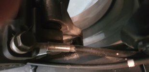

Blev tvungen att gå ut till hojen och kolla. Min slang är stålomspunnen med plast utanpå.
Hmm, kan jag ha fel i detta? Att det är metall under ändå? Fast de har sett så tunna ut och helt släta. Och inget skalat i ändarna. Går plastslangar ner genom kåpor och metallringar och grejer så kanske det är lite obra om de är plast rakt igenom.
