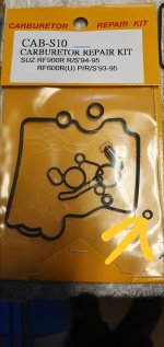

Okej, då har man införskaffat repsats till alla fyra förgasare. Men kan någon förklara för mig vart samtliga ska sitta, dom två största förstår jag.. Å vart ska den pyttepyttelilla oringen sitta?
Sedan tror jag inte att jag fått med någon oring där nålventilen sitter..? Alltså till själva filtret där..
Bifogar bild...
Så här ser jag det.
1. Blocket för munstycken = packning
2. Ena munstycket = o-ring
3. O-ring till nålen
4. Packning till flottörkoppen
5. O-ring som sitter under locket till membranet.
Har jag rätt angående detta?
