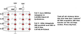

håller på att göra ett eget diodbaklyse till hojen....
har sökt här på forumet men har ändå liite frågor kvar om detta...
dioderna är:30mA 2,3V
baklyset är:21/5w
så nu undrar jag om det går att koppla ihop så många dioder att man inte behöver använda något motstånd?? :va
eller isf vad behöver man för motstånd om man kopplar ihop 6st dioder till bakljuset och 6st till bromsljuset?
tacksam för svar :Bugar

Man skulle kunna göra någonting såhär. (se bifogad ritning)
R1 och R2 borde vara någonting som är minst 200ohm.
Tex. R1=500 ohm , R2=200 ohm.
Då har man sett till att lysdiodernas livslängd inte sätts på spel.
/Martin
edit: Ritningen förbättrad(eller försämrad) vid närmare eftertanke kanske 200 resp 500ohm inte var så bra värden. Nu ska jag inte krångla till det mer. :huvet
/Martin
så du menar att ja skall ha 4 dioder till bromsljuset och 12st till vanliga lyset :va
8st till varje är det väl som han har ritat? :va
ducce uno skrev:
Nej det är faktiskt samma 16st till broms och baklyse.
fast dom lyser starkare när man bromsar.
