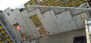

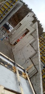

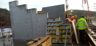

Varken arbetsledare eller snickare ville vara med på gradäng väggarna.
Arbetsledaren ville inte sätta ut väggar, för många mått.
Snickarna ville inte forma insättningarna, för många mått.
Inte lätt att vara betong/armerare o förstå att det inte går så jag fick göra det själv.
Men det blev ok när dom som inte vågade forma rev formen när det var gjutet 3 dagar efter.
