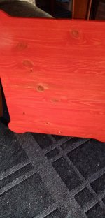

Tjo äntligen kom tisteloljelasyren det har varit lååång väntan på denna röda tonen, att dom sedan plockat titlarna o vridit oljan ur dessa för att blanda den mikroskopiska burken gör ju att det tar lite tid.

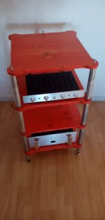

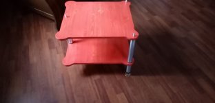

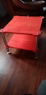

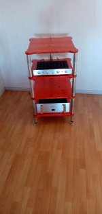

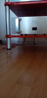

Min så kallade nya idé en mus örons stereo hylla. 2 våningar kommer till.

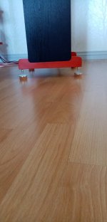

IMG_20220411_180336.jpgörfils röd sägs denna tonen heta?IMG_20220414_153758.jpg
Konstruerad av limträ ALU tuber o asetal plast o tuberna är fylla med järnoxid för vibrationer o tyngd.
Svarvade mässing underlägg för mina egentillverkade mässing spikes för vibrations dämpning.

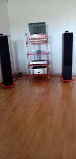

Hemgjorda spikes med platta o audio gummi under fi fan det gjorde gott mycket tightare både bas o diskant.
Spikes o audio filt fötter samt fyllda stolpar med blästermedel ca 5kg i alurören, helt ljudöd konstruktion.

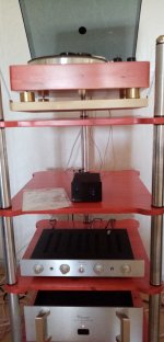

Svävande skivspelare som endast påverkas av vibrationer från luften. Rent helvete att finna rätt Fjäder o längd för att få till det men nu funkar det. IMG_20220514_164640.jpg
