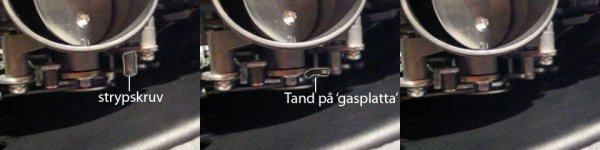

  4. Nu är det dags att installera strypkittet. En mycket spartansk installationsanvisning kommer förmodligen att medfölja, men den räcker ofta inte långt. Vissa strypkit består av någon form av metallplatta som begränsar luftintaget. Andra består av en spärr som stoppar gasreglaget och vissa består av en kombination av båda sorterna. Eftersom mitt kit endast bestod av en ynka M4 skruv med bricka (en skruv för 1200 :- :huvet) som begränsar gaspådraget valde jag att installera kittet själv trots obefintlig verkstadsvana. Det visade sig vara både lärorikt och billigt. För att lyckas började jag med att ladda ner servicemanualen till min motorcykel. Googla efter "ZX-6R-ZX600P7F.pdf" om du har en ninja zx-6r 2007. Sedan tog jag reda på vilka delar som behövde avlägsnas för att komma åt att montera strypkittet enligt anvisning. I mitt fall var det:

    Efter att ha printat ut avsnitten ovan ur servicemanualen smög jag ner med verktygslådan och satte igång. När allt var bortmonterat gick det precis att pilla in och skruva dit skruven på rätt plats utan (:Bugar)att behöva montera loss insug/gasregelag-stycket som måste kallibreras om ifall man tar bort det.
    På dessa tre bilder kan man se hur en tagg på gasvajer-blocket hakar i den nyligen ditsatta skruven när man gasar och hindrar fullt gaspådrag.
    attachment.php

Jag avslutar med bilder från monteringen...
attachment.php
