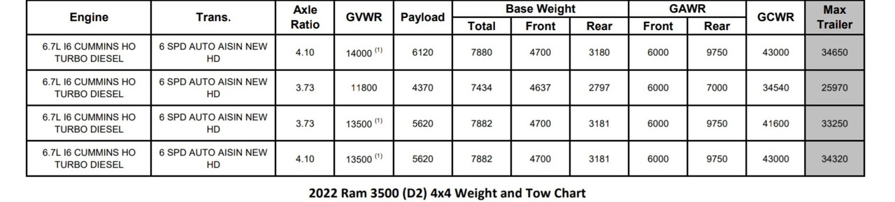

Som sagt, har väl ingen koll på din specifika eller modellår för den delen men Om den har:
3373kg tjänstevikt
3.73 bakaxel
11 770kg dragvikt
..kan max axeltryck bak vara; 3175kg
Säkert ingen större risk hos konstapeln/U-landet i teknik men sägs kunna bli dyrt om något händer och en domare over thär tycker ett & annat.

Här har du exakta siffror.
Generalagentens diagram innehåller inte dom exakta siffrorna men varianter närmast över/under faller under det jag skrev innan.
3.3 ton = övervikt.
1 metriskt ton är 1000kg.
1 imperialiskt ton ör 2000lb.
3382lb är 1534,0494kg.

Precis. Därför vore det lämpligt att hålla släpvikten under 6 ton, eftersom kultrycket ligger runt 15-25% av släpvikten, beroende på hur man lastar. Kärran har tre utrymmen, så det är smidigt att flytta vikten för bra balans.

Förstår inte riktigt vad du menar. Siffrorna ovan är specifika för min VIN
Absolut och sen valde du till/från extra askkoppen du vet, då matchar inte siffrorna eXakt det officiella diagrammet ;)
Detta är närmaste Jag hittar i.a.f.:
Andra uppifrån
..och sen valde du till alla leksaker vilket resulterar i att Payload och Max Trailer fick justeras ner lite irl.
GAWR Rear; 7000 lb = 3175 kg
Andra uppifrån

Tolkar jag inläggen i tråden rätt så får den dra 24.000 lb (ca 11,5 metriska ton)?
Men trailern måste lastas så att max 3.400 lb ligger på dragfordonet (1,5 metriska ton)
Hur den lasten skall fördelas över fram o bakaxel borde gå att läsa ut i Brute Force's tabell, gräver inte ner mig i det men borde vara större delen på flaket - borträknat fem feta herrar i kupén. Men säg 1 ton rakt ovanför bakaxeln - om detta är ok för kopplingen.
Utifrån de begränsningarna får du göra en tyngdpunktsberäkning.
Skulle jag själv lasta så blir häst nr 1 ovanpå främre boggieaxel - nr 2 bakom häst 1 - nr 3 framför - 4 bakom osv (har för mig att båsen står diagonalt i släpet?)
Åtta hästar ca 4-5 metriska ton, det mesta tas av boggien, men med tyngdpunkten framåt - misstänker att det är så du lastar?

Det jag säger är bara att den vikt Du uppger inte lirar med tillverkarens spec. och detta på en marknad där dom redan verkar ta i från tårna i ämnet..
