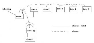

Yes, farsgubben kopplade in en router exakt som du säger.
det kanske inte var just en router han använde, men den såg likadan ut,
kolla lite på t ex datorbutiken.com eller komplett.se så hittar du säkert något.
Edit: ett tarvligt kopplingschema i paint:
    16.9 KB · Visningar: 187
