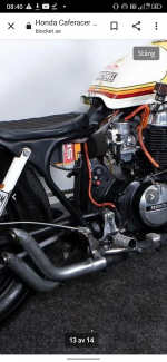

Skall vi se om det går att hitta 5 fel?
Att hojen har fått fjädring och stötdämpare bortplockade och ersatta av ett rundrör är ju ett jättefel när det handlar om körbarhet.
Men, varför löper kedjan över en rulle på en ofjädrad hoj?
Har det gått fel i byggprocessen eller i tankeprocessen? Varför tillsätter man en sådan komponent? För att den är orange?

Byggherren har valt en dragning av sitt spektakulära avgassystem som inte lämnar plats för bromsstaget.
Detta har man försökt lösa genom att först vända bromsarmen ett halvt varv, dra om bromsstaget och sedan bocka bromsstaget på två ställen för att det skall gå fritt.
Fundera lite på kortslutningen som låg bakom det valet...

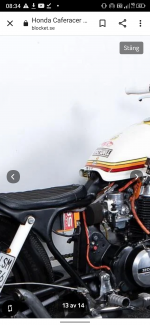

Vidare ser man på justermånen att man inte direkt lagt tid på att hitta rätt splines att trä på bromsarmen över.
Övergången mellan tank och sadel är hiskelig
Här ser man också en återkommande oskönhet i bygget; det mesta nytt sitter med nya insex, annat med sina originalskruvar - ofta sargade. Men, längden på de nya fästelementen är inte avpassade för jobbet dom skall göra.
Funktionen finns där. Det estetiska...?

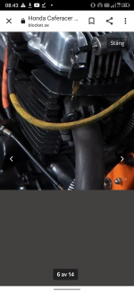

I det estetiska kommer också detta med alla kablar kors och tvärs upp.
I vissa fall dessutom accentuerade med kabelstrumpor!
Varför inte använda kabelstrumpa där det verkligen behövs?
...och, vad hade det kostat att byta kronmuttern som Godzilla gått loss på med stämjärn? 50 spänn?
Kabeldragningen är som sagt för sorglig.
Vad sägs om höger tändkabel?

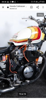

Wireroutingen får en att undra lika så:
Gaswiren hänger slappt rakt ner och är inte dragen intill styrhuvudet. Kopplingswiren är dragen framför båda gaffelbenen och hänger ut vid sidan av hojen, vilandes mot avgaskröken - innan den bildar en knäck vid det nedre fästet. Precis som man vill ha det. Inte.

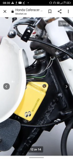

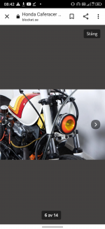

Problemet börjar i sänkningen av framgaffeln och förstärks av det smala styret. Man måste göra sig jobbet att avpassa längden på vajrarna efter verkligheten dom skall arbeta i - inte dra dom ett extra varv kring hojen.
Sänkningen ja... Den är som den brukar - fusksänkt. Att klä gaffelbenen med plaströr för att dölja gammal gravrost var en smart idé, men det accentuerar bara vattentornen som sticker upp över den övre gaffelkronan.
Undrar vilket sken den där framlampan ger? Blinkers fram sitter verkligt diskret monterade, men gör ingen nytta i trafiken och är inte heller besiktningsbara genom sin otillräckliga separation. So why bother?
Jag skulle kunna fortsätta, men alla fattar. Cykeln är full med fel. Slarvfel, fulfel, farliga fel.
Den är i nuvarande skick inte körbar annat än som förflyttning mellan uppställningsplatser.
Den är inte besiktningsbar.

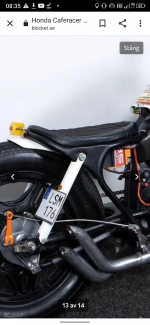

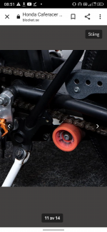

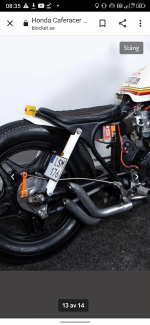

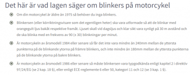

Jag håller med i allt. Förutom att det nog trots allt är godkänd blinkers på den, eftersom det är en 83:a.
Om man nu ändå gör sig omaket att såga av bakramen och svetsa dit något nytt, varför bultar man röret man stummar ramen med?
Varför lackar man det sedan så att det avviker från ramen?
Vad då, det är väl läckert när man ser ramröret mellan tank och sadel? Och den bakre delen på tanken bildar liksom en liten spoiler på det sättet. Det är både elegant och påverkar säkert stabiliteten positivt i högre hastigheter.

Ja, och hur var det nu med vacuumfuggar och öppna luftfilter? Och varför är det olika filter på höger och vänster sida?
Ja, det var ju en bra ansats, sen att man inte förstår sig på slutresultatet, eller vad han ville att det skulle bli är en annan sak.
Det är inget ovärderligt som han har byggt sönder, och han har säkert haft roligt och druckit öl medans han har byggt, han har garanterat sluppit se mellon med frugan när han har varit i garaget, och han har inte tömt sparkontot...
