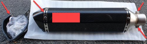

Snabbt överblickat kan man se på hållaren, banden som är popnitade (båda ställena) och där du trär på pipan på röret. Dessutom så ser man på det extremt fula "akra" klistermärket som ofta sitter på.

Om du bara är ute efter ett högre ljud så är du nog inte riktigt målgruppen för Akrapovics produkter. Akrapovic handlar mer om effekt, vikt och framförallt en överjävligt fin byggkvalitet och passform.
Deras varumärke kopieras jämt och ständigt av kinesiska tillverkare i den andra änden av kvalitetsskalan. Inte särskilt svåra att särskilja från originalet då originalet aldrig har kromade fästdetaljer, gummiklädda klammer, kolfiber med imperfektioner, flammig aluminiumplåt, snett hopnitade ändar eller svetsar som ser ut att vara gjorda av en dagisklass utan svetsutbildning.
