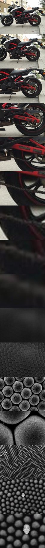

Framdäcket på Kawan i annonsen är korrekt monterat.
