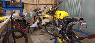

Har du en vätskekyld k50? Vad för motor har den?
Det är en Kross50 special ?
Vanlig K50 motor som är lite ombyggd, cylindern är luftkyld för fläkt på scooter så fick bygga en plåt som styr luften genom flänsarna som sitter på fel ledd, det gjorde stor skillnad på temperaturen. Sen byggde jag vattenkylning på toppen.
Är 86cc med V-force 3 reed och 28mm PWK.
Funderar på att bygga en liknande ram och rega som amatörbygge med 125a motor och sen byta till moppemotorn till moppeträffarna så kan man köra den lagligt också.
