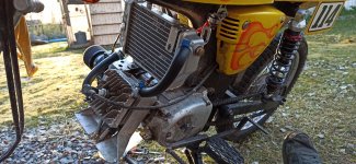

Huligan där! Vattenkyld K50?
Ja, fast bara på toppen. Självcirkulerande termosifon som jag snickrade ihop av lite grejer jag hade liggandes. Hade lite problem med kylningen först då flänsarna ligger fel för denna motor, tempen stack snabbt över 220°C som var max för mätaren även vid lugn körning. Med luftskopet under cylindern som styr luften genom flänsarna vart det mycket bättre och höll sig kring 150-170°C. Går nog att få ur mycket mer effekt men vill att det ska funka att köra med i skogen också, kan ju tugga på i uppförsbacke på fyran i 30-40 och då toppar den närmare 120 också.
Lite dum cylinder då dom använt samma gjutning som den kortslagiga varianten och bara förlängt loppet så durationerna ligger på 140-190 och det kanske funkar på en scooter med variator då jag upplever att effektbandet blir lite smalt med en dip innan pipan kommer så kan fastna lite mellan 3an och 4an kring 70kmh om jag inte varvar ur 3an tillräckligt men annars kan jag ligga på 90-100 och bara blippa på gasen 25-50%. Är inte så sugen på att slipa i nikasilet men man skulle ha sänkt cylindern någon millimeter och höjt avgasporten motsvarande för bättre blow down.
